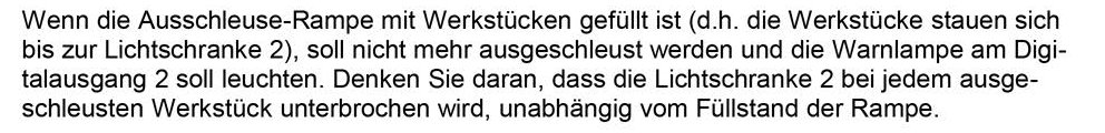

Wer kann mir die folgenden Sätze aus der Aufgabenstellung interpretieren?
Das ist doch der Widerspruch höchstselbst! Unabhängig vom Füllstand (=Stau)? Wie soll denn dann ein Stau erkannt werden können? Dass die Lichtschranke 2 bei Stau "ununterbrochen unterbrochen" bleibt, ist doch eigentlich klar - sie kann dann doch nicht mehr durch jedes ausgeschleuste Teil erneut unterbrochen werden???
