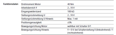

Wo kommt jetzt eigentlich das Thema 2 V .. 10 V her (s. Beiträge #1 und #4) ?
Die Angabe links herum drehen bei 0 V war also nur ein Gerücht ? Es gilt stattdessen links herum drehen bei 2V ? Und nix-drehen bei 6 V ?
Anscheinend arbeitet das Gerät mit 2..10V und liefert auch als Istposition 2..10V aus.
Die 2..10V werden vermutlich genommen als Drahtbrucherkennung so dass bei Drahtbruch / CPU-Stop das Teil nicht einfach losfährt bis zum Endpunkt.
Das klingt alles (zusammen mit der Überschrift dieses Thread) irgendwie recht unschlüssig. Anscheinend gibt's da einen analogen Eingang, der einen digitalen Eingang simulieren soll. Er enscheidet nur über die DrehRichtung und nicht über die Drehzahl und beeinflusst nicht Start/Stopp bzw. Drehen/NichtDrehen?

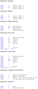

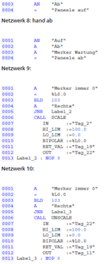

Im Anhang ist das gesamte Netzwerk.
Den Kanal Null haben wir auf 0...10V gestellt und den 3. Leiter des Motors an der Ausgangskarte am 3. Ausgang angeschlossen.

Bitte mache dir einmal die Mühe und skizziere das....
Lese dir einmal durch, wie SCALE und UNSCALE funktionieren ( Hilfe von TIA ). So kann das nicht funktionieren.
Außerdem mal den Variablen ordentliche Bezeichnungen geben.

Außerdem würde ich dir raten, die Mnemonik von TIA auf Deutsch einzustellen:
TIA => Extras => Einstellungen
Dann hast du "deutsches AWL".
Schaue dir folgendes hier auch noch einmal genauer an:
Sobald der "Links" kommt, zählst du zyklisch 73 hoch. Also ca. jede Millisekunde ( je nach Zykluszeit der SPS ).
Wie begrenzt ihr den Wert nach oben/unten ( Stichwort Über- Unterlauf des Integers )
Warum 73?
Warum errechnet ihr nicht eine Position ( Bespielsweise du gibst nur die Grad an und das SPS Programm errechnet den Analogwert ).
Dann könntest du im Handbetrieb einfach den Gradwert hoch- runterzählen und den Rest macht die SPS.
