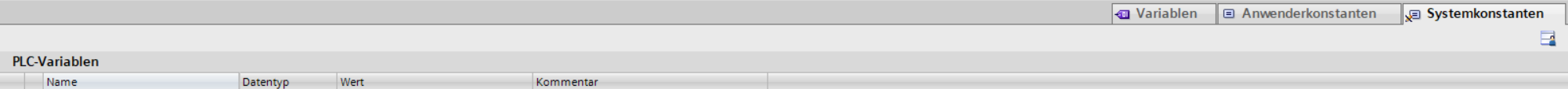

Hallo zusammen, ich stehe vor dem selben Problem.
Ich habe eine SIEMENS 1212C mit einer IO-Link Karte SM1278. Daran möchte ich gerne die Einheit von Festo steuern. (EPCS-BS-60-75-12P-A-ST-M-H1-PLK-AA, konfiguriert) EMCS-ST-57-M-1-M-H1-AA ist das Bauteil mit dem IO-Link Anschluss.
Habe die IODD-Datei mittels PCT Tool übertragen. Die Einheit kann auch über die Prozess Daten, die AUDSUPERUSER erwähnt hat, gesteuert werden. Nun habe ich bei Festo eine Bibliothek gefunden, diese SMS Bausteine möchte ich nutzen.
Nun zu der eigentlichen Frage, hat jemand diese Bausteine ohne den Festo CPXAPI benutzt, bzw. ist dies möglich?
Laut den Bausteinen brauche ich eine hw_id, die von der IO-Link Karte scheint nicht die richtige zu sein.
Es wird mir immer "1008 – “PQI” Error. Check the device connection." angezeigt, aber die normale Verdrahtung etc. sollte richtig sein. Das Gerät an sich zeigt auch keine Fehler an, und ist für den IO-Link Betrieb bereit. Festo hat nur Beispiele mit dem CPXAPI dort werden auch die Eingangs und Ausgangsbyte über ein SUBMODUL erstellt.
Das ist der Baustein.

ja, eine! EMCS am SM1278 funktioniert wunderbar. Ob du Basic oder Advanced nimmst kommt drauf an wieviel Daten du haben willst.
In der der BIB beiliegenden Doku ist das ganz gut beschrieben, einfach lesen und statt CPX-API-I den SM1278 einsetzten.
An die HW_id muss die ID des Masters, an den Port die Nummer an den du die Achse angeschlossen hast.
Hast du auch noch ein Sub-Modul in den SM gepackt? Bzw. Byte hast du in Input und Output gepackt. Es sind ja nur die obrigen Eingänge Ausgänge vorhanden.
Danke!
Nein, kein extra Modul. Hab das aber auch dasa erste mal gemacht, weiß nicht ob es da noch bessere Wege gibt.
