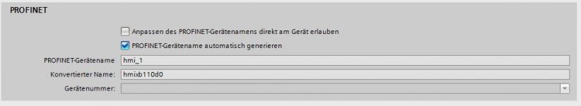

Noch eine Frage im Zusammenhang mit Profinet-Teilnehmern:
Warum wird mir denn vom Display keine Gerätenummer angezeigt?
Noch eine "doofe" Frage: Wo finde ich denn im TIA überhaupt die Stationsnummer des jeweiligen Profinet-Teilnehmers?

Da kann ich nur Mutmaßen: Das HMI ist nur dann ein Profinet IO Device wenn es im Control Panel des Gerätes angewählt wird, weiß leider nicht ob hier dann eine Gerätenr. vergeben werden kann.
Danke,
es handelt sich um ein "TP900 Comfort" und ich habe im Gerät "Profinet IO" aktiviert.
Das HMI fungiert als IO Controller, deshalb keine Gerätenummer anwählbar.
Möchtest du einen Ausfall registrieren könntest du das über den Bereichszeiger oder eine eigenes Lifebit machen.
