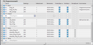

Hier der Code.
Die DBs´s haben die gleiche Struktur. Deswegen versuche ich es mal mit der einfachen Zuweisung. Ob das mit den IN_OUT so klappt weiß ich noch nicht. Was meint Ihr dazu? Ich kann das erst testen wenn ich die Anlage einschalten kann (leider noch keine CPU da). Bin noch in der Vorbereitungsphase des Programmes.

Wenn ich das recht verstehe dann hast du in deinem Programm einen ganzen Haufen von DB's mit gleichem Aufbau, die je nach Anwahl in den DB1000 hineinkopiert werden sollen bzw. der Inhalt des DB1000 in diese hineinkopiert werden. Ist das so richtig ?
Meine Frage wäre jetzt, warum das, wenn es mit den 300er bisher funktioniert hat, mit den 1500er nicht mehr funktioniert. Was ist hier anders ? Hast du jetzt optimierte DB's (vorher ja auf jeden Fall nicht) ? Wenn ja - warum sind diese DB's nun unbedingt optimiert ?

Wobei die Antwort auf diese Frage dann auch unmittelbar zu der SCL-Realisierung führen wird. Er müßte ja jetzt aktuell einen ANY-Pointer zusammengebastelt haben für den variablen DB. Das würde sich ja in SCL nicht ändern. Danach wäre dann der Blockmove prinzipiell auch wieder so einsetztbar ...

Das soll dein aktueller SCL-Code von deiner 300ter sein? :confused:
Nie und nimmer läuft das Ding.

nein der Code läuft so nicht in der 300er. Das ist jetzt neu aufgezogen von mir. In der 300er habe ich den AWl Code bisher immer genutzt. Läuft so in der 1500er auch.
Ich möchte in SCL etwas fit werden und daher so nach und nach (je nach Zeit) unsere Standardbausteine anpassen.

Ich kenne deinen AWL-Code nun jetzt nicht, nehme aber an, dass er in etwa so aussieht :
Es wird ein ANY-Pointer erstellt, der auf den Gegen-DB zeigt mit dem entsprechenden Datenbereich als Angabe. Dieser ANY wird dann dem SFC BlockMove als Quelle bzw. als Ziel (je nach Übertragungsrichtung) übergeben. Der DB1000 ist möglicherweise als Fest-Parameter übergeben.
Genau so mußt du das nun auch in SCL lösen :
- du legst dir einen ANY-Pointer als Variable an
- du erzeugst dir eine AT-Sicht auf diesen ANY, die dessen Einzel-Bestandteile auflösst.
- Nun weisst du dieser AT-Sicht die entsprechenden Daten aus deiner Berechnung bzw. aus deinem Wissen zu
- Jetzt kannst du den so erzeugten ANY-Pointer an den SFC Blockmove übergeben.
Vielleicht fängst du das einfach mal so an und stellst dann (bei Problemen) deinen SCL-Code mit Deklarationen hier ein und wir reden dann darüber ...

Ich würde ja eher die Aufgabenstellung analysieren, und versuchen es möglichst ohne ANY und ohne AT-Sichten zu programmieren. Bei beidem gibt es doch wieder Einschränkungen bezügl. optimierte/ nicht optimierte Bausteine. Und es kommt mit großer Wahrscheinlichkeit besser les- und wartbarer Code heraus.
