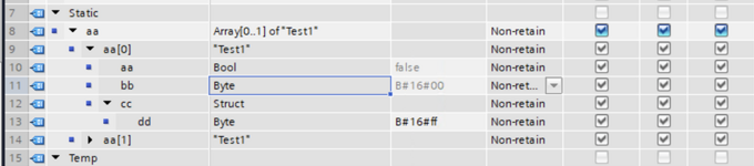

Achtung ist mir gerade aufgefallen:
Wenn ihr in einem FB einen Datentyp mit Strukturen verwendet, und auf der 2ten Verschachtelungstiefe Default werte ändert werden diese nicht mit exportiert (in eine AWL/SCL quelle).
Ich habs jetzt gerade nur mit Byte probiert, aber vlt. ist es noch bei mehr....
Also wenn ich in diesem Code den wert von "bb" ändere ist er in der AWL/SCL quelle, wenn ich aber "dd" ändere fehlt das.
Ich schaue das ich einen support request erstelle...

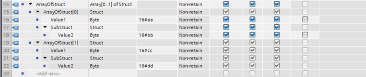

Nächstes Problem... Bei Struct-Arrays werden nur die Werte des ersten Elments exportiert...
ArrayOfStruct : Array[0..1] of Struct
Value1 : Byte := 16#aa;
SubStruct : Struct
Value2 : Byte := 16#bb;
END_STRUCT;
END_STRUCT;
1. tes Problem... könnt Ich mir vorstellen ist ein bug, 2tes... Kein Plan wie das in der aktuellen Export Strukur passen soll....
Ist aber natürlich ein Thema, wenn man denkt man nutzt VCI, exportiert einen Baustein, und beim importieren bleibt dieser gleich....
Ist im Moment nicht so.
Okay, bekam gerade von Siemens eine Antwort.
Ist bekannt, wird nicht gefixt (zumindest ist das der aktuelle Stand).
Ist eine Einschränkung des export Formates...
Ich habe noch angemerkt, das es wenigstens einen Fehler geben sollte wenn beim export Information verloren geht!
