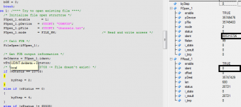

ich habe ein Programm erstellt um eine Textdatei zu lesen.
Dieses habe ich dann kopiert, etwas angepasst, um eine andere Datei zu lesen.
Nun bekomme ich aus der FOpen Funktion einen ident, dieser wird aber nicht an FRead weitergegeben. Schaue ich
über den Monitor die Variable an, ist sie auf der rechten Seite (Fopen.ident) =474758... und die linke Seite =0.
dwIdent = Fopen.ident;
0 474758....
Woran könnte es liegen das ich keinen ident übergeben kann?
Hallo verstehe das Problem noch nicht.
Bei FRead ist der Idnet ein Eingang. Du must also vom Fopen den Ident ins Fread ident kopieren.
Zu finden in der Hilfe Programming/Libaries/Data access/FileIO
Im Beispiel Programm unter Fread sieht es so aus.
case 4: /**** Read data from file ****/
/* Initialize file read structure */
FRead.enable = 1;
FRead.ident = dwIdent;
FRead.offset = 0;
FRead.pDest = (UDINT) &byReadData[0];
FRead.len = sizeof (byReadData); /* Call FBK */
FileRead(&FRead); /* Get status */ wStatus = FRead.status;

Hallo
Und wo ist der Readbefehl. Du kannst auch den Code hier hereinkopieren.
Weiss aber mometan das Schlüsselwort nicht .
Oder mir per PN das C-File schicken.
PS: Im Editor die # anklicken dann bekommst du den CODE Tag. Dazwischen kopierst das Programm
