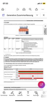

ich habe eine CPU X20C1484 mit einem Acopos 1090. Leider fährt der Acopos nicht noch, er bliebt im Zustand Ready grün blinken stehen.
Die CPU ist mit dem Acopos über Powerlink verbunden, dieser funktioniert.
Am Enable liegen 24V an.
Im Acopos sind noch zwei Karten AC130 verbaut, die leuchten grün.
Thermokonkat zum Motor etc ist nich angeschlossen.
oben am Acopos messe ich ca. 560V DC
Weiß jemand wie ich mit dem Automation Studio auf den Acopos komme?

die Punkte aus dem Manual für den Zustand der blinkenden REady LED habe ich geprüft und kann sie ausschließen.
Der Thermokontakt war noch nie angeschlossen und es wurde nichts umgebaut.

Was sagt denn der Systemdiagnosemanager (SDM) im Logger ?
Welchen Status haben deine Bausteinfunktionen ?
Macht ihr MAPP-Motion oder ACP10 ?
Moin bier1903!
1. Ist das ein altes bereits existierendes Projekt? Die (alte) X20CP1484 (oder -1?) CPU wird im AS4.12 nicht mehr unterstützt bzw. lässt sich im HW-Konfigurator von AS4.12 nicht projektieren/auswählen, deshalb...
2. Acopos 1090 ist aktuell mit AC112 oder AC114 bestückt ?
3. Bitte Screenshot vom PhysicalView-Tab
