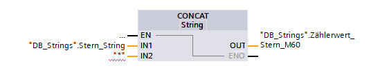

Soweit in der von @DeltaMikeAir erwähnten Toolbox nichts zu finden ist, einfach mit CONCAT. In eine Variable vom Typ String mit einem ersten CONCAT ein Sternchen und die Stückzahl schreiben, dann mit einem zweiten CONCAT die Variable nehmen, ein Sternchen anhängen und das Ergebnis wieder der Variablen zuweisen.
Hallo, ok das hat schonmal funktioniert.
Jetzt macht er nur in meiner konvertierten String Variable so viele Leerzeichen siehe Bild.
Ich vermute mal deswegen hat auch mein Barcode eine riesen Lücke zwichen Stern und Zahl.
Habt ihr vielleicht noch eine Idee, was ich versuchen kann.
In FUB/KOP werden die leeren Stellen mit Leerzeichen aufgefüllt.
In SCL ist das nicht so, aber es wird das Vorzeichen davor gesetzt.
Du kannst dir also aussuchen ob du die Leerzeichen ausfilterst oder das Vorzeichen.
