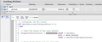

Ich soll an einer Anlage mit ET200SP überwachen wenn eine Baugruppe gestört ist. Sprich wenn eine Lokale Baugruppe gestört ist will der Kunde eine Meldung. Nun dachte ich, ich mach das mit Device States aber dort kommt immer die Meldung(Siehe Screenshot). Was mach ich denn falsch?
TIA V17 nütze ich
Die Diagnose der einzelnen Baugruppen ist aktiviert
Die ET200Sp dient dem Kunden als "Datensammler" diese gibt es einige Male in der Halle, sie sind unter einander nicht vernetzt sondern melden alle an seine Zentralle Leittechnik bzw an sein Energiemonitoring-System.

Mir würde da der LED Baustein ( Unter dem Reiter Diagnose) einfallen. Hier kannst du die Status LEDs auslesen. Damit hättest du über diesen Umweg dein Status der Baugruppe.
ODER
passenden OB hinzufügen, der im Fehlerfall aufgerufen wird?
Die Variable hab ich nur wenn ich ein Profinet-System hab. Ich will ja Lokal schauen ob eine Baugruppe gestört ist, gibt es da einen anderen Baustein oder wie mache ich das, dann am besten?

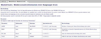

Du meinst, Du hast eine ET200SP-CPU also z.B. ne S7-1510SP mit lokalen Baugruppen und willst pro Baugruppe wissen, ob diese gestört ist? Oder willst Du generell nur wissen, ob mindestens irgendeine zentrale Baugruppe gestört ist? Für die Sammelmeldung kannst die LED der CPU auslesen.
Einzelne zentrale Module weiss ich aus dem Kopf grad auch keine einfache allgemeine Lösung, "ModuleStates" geht m.M. auch nur für dezentrale Peripherie.
PS: mit "GET_DIAG" kannst Du die Diagnose von zentralen einzelnen Baugruppen abfragen. Siehe Hilfe, Handbuch, Google.
In dem Siemens Baustein "UserDiag_PLCCheck" wird der Baustein dafür verwendet.

gut zu wissen. Wenn ichs mal brauche, probier ichs mal aus. Normalerweise brauche ich keine Einzeldiagnose der Baugruppen. Auf jeden Fall wäre "ModuleStates" aber vermutlich einfacher händelbar als "GET_DIAG"
Grundsätzlich würd ich dem Praktikanten der das "Anwendungsbeispiel" gebastelt hat, aber nicht blind trauen ;)

Du frägst damit dann jede gesteckte Baugruppe ab ob sie Fehler hat richtig? Nur wo passiert die Fehlerauswertung genau? Mein SCL Kurs ist erst dieses Jahr^^
Sorry irgendwie hat das mit dem mehrfach zitieren nicht richtig geklappt. Genau ich bzw der Kunde möchte wissen wenn an seinen Datensammler eine Lokale Baugruppe gestört ist. Die CPU ist eine 1510SP
