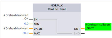

Nur ich habe ein Problem beim Porgramm vom TiaPortal. Ich kriege zum Beispiel an einem Ausgang von meinem Programm ein paar Werte. Jetzt ist meine Frage wie ich den Ausgang des Bausteins wo ich die Werte kriege mit dem Lhttp-Post Baustein verbinde?
Mal angenommen habe ich hier ein Baustein welches mir am ende Werte für die Drehzahl gibt.
Jetzt muss ich diese Werte irgendwie in den Lhttp get-post Baustein bekommen. Muss ich das einfach in den Eingang "data" reinschreiben?
Für Tipps wäre ich dankbar
mfg
Ich vermute mal du musst den Wert in einen String konvertieren, den du dann mit data verschickst. Da müsstest du mal in die Hilfe schauen ob du die Post Daten selber passend formatieren musst, oder ob er das für dich übernimmt.
Das hat gepasst ich konnte die werte formatieren und zum Lhhtp-Post Baustein hinzufügen. Danke für den Tipp.

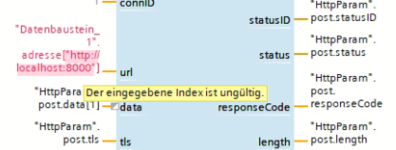

Nun muss ich am Lhttp-Post Baustein den Url meines Webservers eingeben, aber es taucht ein Fehler auf, nämlich das der Operand nicht definiert wurde.
Wisst ihr wie man diesen Fehler beheben kann?
mfg
Du wirst eine String-Variable z.B. in einem Datenbaustein benötigen, die du mit dem Wert beschreibst, und die du an den Parameter übergibst. An konstante Strings hat beim TIA-Portal noch niemand gedacht, ist ja auch was ganz exotisches.
Nicht ganz, Strings werden mit einem ' statt " deklariert.
Auf beiden Seiten tauschen und auch die Konstante funktioniert.

@Thomas Also meintest du, dass ich eine neue String Variable in einem Datenbaustein definieren und dort dann die Adresse reinschreiben müsse?
Das hab ich gemacht, aber ich kriege wieder eine Fehlermeldung.
Hallo @bcp ich habe nicht ganz verstanden was du meintest. Was ist "statt" und wie kann ich das auf beiden Seiten tauschen?
Ja so hat es geklappt denke ich. Das Ergebnis sieht folgendermaßen aus.
Mein Webserver läuft lokal an meinem Browser und die Sps mit dem Programm steht irgendwo anders in Deutschland. Jetzt stellt sich mir die Frage, wie sich dieser Baustein mit meinem erstellten Webserver verbinden soll. Ich habe nur die Adresse des Webservers in den Eingang "Url" eingegeben und ich kann mir nicht vorstellen dass das schon ausreichend ist. Habt ihr Tipps wie ich für diese Verbindung weiter vorgehen kann?
