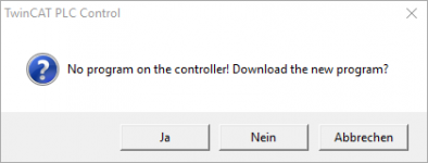

Nachdem ich meinen Kurs über Siems S7 (TIA-Portal) hatte, wollte ich noch mal versuchen meine Beckhoff zum Laufen zu bringen.
Da Hack mir den Hinweis gegeben hat, dass ich TwinCat 2 verwenden muss, also Versuchte ich TwinCat 2 (64-Bit, Win10).
Die ersten Ergebnisse waren erfreulich, ich konnte die Hardware problemlos einlesen.
Also erstellte ich ein kleines Test-Programm.
Programm gespeichert, in den System Manager geladen, Konfiguration überprüft und (ohne Fehlermeldung o.Ä.) aktiviert.
Als ich mich im PLC Controll mit der SPS verbunden hatte, bekam ich (verständlicherweise) die Meldung, dass kein Programm auf dem BC vorhanden ist.

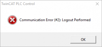

Nach Bestätigen des Dialoges bekam ich nach einer Weile den Communication Error #2.
Heureka!
Ich habe eine Anleitung auf der Seite von Beckhoff gefunden und 1 zu 1 nachgearbeitet.
Das Programm bzw. die SPS läuft!
Beim Vergleich der Programme ist mir Aufgefallen, das es die Task Configuration gibt.
Nachdem ich darüber meinen MAIN-Cycle aufgerufen habe läuft alles.
