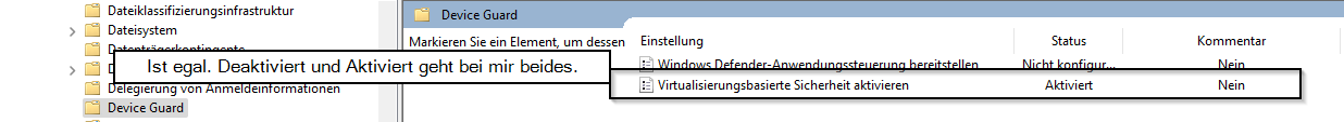

- DeviceGuard Gruppenrichtlinie war bei mir egal. kann auch aktiviert sein.
