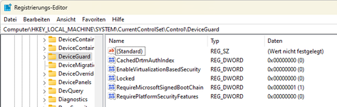

ich versuche auf meinem neuen Arbeitsnotebook, einem Thinkpad P15v mit Intel i7 12700H und Windows 11, TwinCAT 3.1 4024.40 im Run Mode (XAR) ans Laufen zu bekommen.
Leider verzweifle ich seit einigen Tagen an diesem Anliegen.
Hier die Fehlermeldungen, die ich aktuell bekomme:
Versucht habe ich bisher folgendes:
1. Deaktivierung der Kernisolierung in den Windows Einstellungen
2. Hypervisor Deaktivierung über CMD via bcdedit /set hypervisorlaunchtype off
bcdedit /enum
liefert nach einem Neustart das hier zurück:
3. Deaktivierung von Hyper-V über Windows Features:
4. Deaktivieren der Windows VM über Windows Features:
5. Deaktivierung des Device Guard über Gruppenrichtlinien:
6. Deaktivierung von Device Guard über Gruppenrichtlinien:
7. Einstellungen im BIOS
7a. Deaktivierung von Kernel DMA und VT-d
7b. Ein Feature war im BIOS Bereich Virtualisierung noch übrig und das war "Intel Virtualization Technology". Hiermit war VT-x gemeint, wie ich an der anschließend erscheinenden Fehlermeldung erkennen konnte. Also habe ich das wieder eingeschaltet.
Die aktuelle Einstellung der 4 Schalter ist:
Aus
Ein
Aus
Aus
Jetzt zeigt msinfo32 das hier an:
Einmal bin ich an den Punkt gekommen, wo Virtualisierungsbasierte Sicherheit nicht mehr ausgeführt wurde. Das war nach Schritt 7b, den ich Aufgrund der dann auftretenden Meldung VT-x werde benötigt wieder aktivieren musste.
Auch die Win8settick.bat habe ich als Admin ausgeführt wie am Screenshot bei Punkt 2 zu sehen ist.
Hat jemand noch eine Idee, was ich tun kann?
LG
André

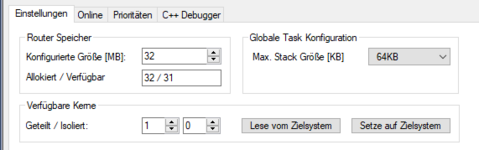

Im Projekt selber muss auch ein isloierter Kern zugewiesen werden.
Ich habe seid jahren eine VirtualBox mit allen möglichen XAR Versionen und nutze diese intensiv.
Also im Projekt unter System\Echtteit musst die eine CPU wegnehmen und per "Setze auf Zielsystem" bestätigen.
Und dann in der Tabelle mit den verfügbaren Cores den isolierten Kern dem Projekt zuweisen.

Aber man bringt es zum laufen. Schlussendlich muss die Virtualisierungsbasierte Sicherheit deaktiviert sein.
Ich habs falsch eingestellt und hab jetzt geteilt 1 / 11 isoliert und mein Laptop ist durchgehend bei 100%.
Wenn ich jetzt versuche auf 1 / 0 umzustellen bekomme ich die Meldung dass er die Systeminfo nicht lesen kann oder so.
Ich deinstalliere mal Twincat und hoffe, dass dann meine Kerne nicht mehr isoliert sind.
Ich habe die Kerne eigentlich nie über TwinCAT isoliert, sondern über MSCONFIG/Systemkonfiguration.
Im Reiter Start auf den Button "Erweiterte Optionen..." klicken
Sollen alle Kerne "freigegeben" werden, den Haken bei "Prozessoranzahl:" entfernen, ansonsten die neue Anzahl nicht isolierter Kerne eintragen.
Es müsste 11/1 sein, 11 sind die für Windows bleibenden und 1 der für TC.
Bei 1/11 hast Du Windows nur noch ein Kern übriggelassen, das er da bei 100% jault ist klar :)
Also, du benötigst einen isolierten kern, und der wird dann TC zugewiesen.
Da deine CPU 12 Kerne zu scheinen hat wäre der Standard dann eben 12/0 und nicht 1/0

falls mal jemand in Zukunft über diesen Thread stolpert, und auch Probleme mit der Hyper-V-Meldung hat:
Bei mir hat es geholfen, den Hyper V über die Powershell auszuschalten, und nicht über die Systemsteuerung.
Hier sind beide Möglichkeiten beschrieben:
Die Anleitung "Deaktivieren von Hyper-V in Systemsteuerung" hat bei mir das Problem nicht gelöst,
"Deaktivieren von Hyper-V in PowerShell" hingegen schon. Ich hab die Powershell als Admin geöffnet, ob man das muss weiß ich nicht.
Ausgangssituation war folgende: Ich entwickle eigentlich nur auf meinem Laptop direkt (weiß also, dass es bei mir grundsätzlich geht), wollte jetzt aber mal zum Test eine VM mit 4026 aufsetzen, will ja aber in Zukunft nicht dauerhaft auf die Entwicklung auf dem Laptop verzichten. Daher muss auch der Weg zurück funktionieren.
