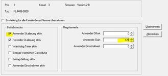

Ich würde gern bei der Analogkklemme KL4408 (-10V-0-10V) den Ausgang auf 0-5V beschränken. Das Ganze soll über Modbus gesteuert werden. Die Konfiguration kann durchaus über KS2000 erfolgen. Hat schon jemand den Ausgangsbereich erfolgreich beschränkt?
Die ist doch single Ended 🤔.
Ich würd halt programmseitig den Ausgabewert auf 16383 beschränken.
IN der Konfig seh ich jz auf die Schnelle keine Möglichkeit, die vollen 12 bit auf 5V zu skalieren.
Alternativ arbeitets Du mit der User-Skalierung und trägst da nen passenden Gain-Wert ein, der nur noch den halben Aussteurbereich umfasst.
Ja, stimmt, die kann nur 0-10V und nicht -10V. Das Umstellen ging über KS2000 ganz einfach, den Gain-Wert halbiert und aktiviert, die Formeln im Datenblatt sind da nicht so eindeutig ;-) Anbei einen Screenshot, falls das jemand braucht. Der Arduino dankt es mir, denn jetzt ist es unmöglich mehr als 5V auszugeben.
