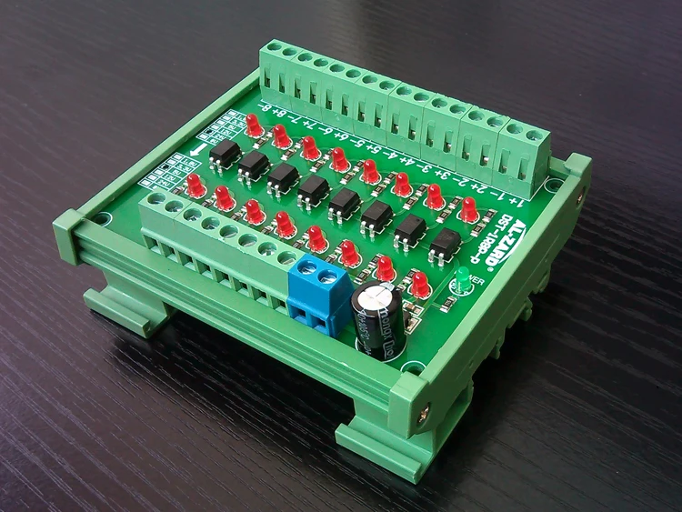

Ich würde hier einfach einen "klassischen" Optokoppler nehmen, um das 3,3V-Signal an einen 24VDC-SPS-Eingang anzuschließen. Gibt es anklemm-fertig für wenige Euro. Kann man auch selber basteln aus 1 Optokoppler + 1 Widerstand (plus Leiterplattenklemmen in der Luxusvariante). Hast Du mal ein Datenblatt von Deinem Gerät bzw. wieviel Ausgangsstrom kann das Gerät treiben? Den Optokoppler platziere so nah wie möglich bei/in Deinem Sensor/Gerät, dann brauchst Du zum SPS-Eingang nur ein zweiadriges Kabel und Du kannst ganz ohne Sicherung nach Herzenslust Kurzschlüsse an dem Kabel machen ohne daß Deine SPS ausfällt. Falls Du Angst vor einem Erdschluss hast kannst Du auch noch eine Sicherung für das Kabel spendieren.
Da behilft man sich am besten mit Optokopplern, gerne gleich 4-fach oder 8-fach Module.
Wenn es günstig sein soll/darf, dann suche mal nach
DST-1R8P-P
DST-1R8P-P al-zard
817 optokoppler 12v
z.B. hier kannst Du alle typischen Eingang/Ausgang Spannungen wählen:
Alle namhaften Klemmenhersteller haben auch 1-Kanal-Optokoppler zu Industriepreisen im Angebot.

Mein Wunsch, alles an 2 Polen zu betreiben wurde leider enttäuscht.. hab nämlich alles mal auf einer Lochrasterplatine aufgebaut und mal experimentiert, die Schalthysterese der SPS ist recht groß, arbeitet ganz klar als Schmitt-Trigger, der Stromverbrauch des Radarmoduls auch zu hoch - um genügend Strom zu ziehen, schaltet die SPS schon durch.
Aber selbst die 3-polige Variante war nicht so einfach. Das Radarmodul löst sich in Rauch auf, wenn man es direkt an der SPS-Betriebsspannung betreibt, selbst wenn man den OUT-Ausgang unbeschaltet lässt - also die im Netz kursierenden Infos 4-28V dürften nach oben etwas übertrieben sein. Hab mal daher einen 1k Widerstand zur Plusversorgung geschaltet und experimentiert auch mit 4K7 Richtung Plus - geht alles, die Stromaufnahme beträgt dabei immer ca. 3 mA, am Pluspol des Moduls mess ich ca. 12V, also dürfte es eine eigene Stabilisierung haben.
Ich hab jetzt eine invertierende Schaltung mal entworfen und durchgemessen und muss sagen, geht super sauber..
