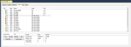

bei einem Kundengerät habe ich das Problem, dass der EtherCAT Bus gestört ist und die restlichen Klemmen nicht mehr antworten.
Als ESC Status bekomme ich bei der EL9410 den Eintrag 0x5613 (22035).
Wir haben jetzt schon die EL1809 und die EL9410 getauscht. Leider ohne Erfolg. Mittlerweile habe ich keine Idee mehr wo ich noch suchen soll. Habt ihr vielleicht einen Tip für mich.
Danke für Eure Hilfe.
gruss
martin
Mir ist auch noch aufgefallen, dass bei den Modulen, die im OP State sind keine Prozessdaten zurückgegeben werden. An der EL1809 liegen Signale an (LEDs leuchten grün) im Device Tree der Klemme habe ich aber überall eine 0.
Das ist auch normal. Damit diese Karten etwas zurückliefern müsstest Du Sie in eine extra Sync Unit packen.
