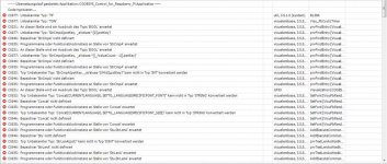

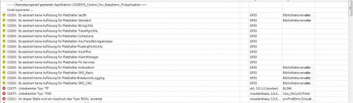

Hallo
Ich möchte gerne meinen raspberry pi mit codesys steuern was auch schon einmal ging aber nun, wenn ich versuche, das Beispielprogramm aufzuspielen bekomme ich 242 Fehler ich habe alles neu runter geladen bei codesys würde mir ja auch die Lizenz kaufen aber nicht wenn nicht einmal deren Beispielprogramm läuft kann mir da vielleicht einer von euch helfen
wenn ich dein Programm nehme funktioniert das bei mir,
kannst du mal ein paar der 246 Fehler (also vielleicht das Meldungsfehler) posten , vielleicht screenshot oder so... oder wenn es erst beim Download passiert das SPS log?

kannst du bitte im Menu Tools -> Optionen -> Features umschalten auf Professional. (dann siehst du auch Systembibliotheken im Bibliotheksmanager)
für TON fehlt auf jeden Fall Util.library, die kannst du mit Bibliothek hinzufügen im Bibliotheksmanager über die Schnellsuche (die leiste oben, entweder Bibliotheksnamen reinschreiben oder den FB denman sucht) 'util' dann click auf die erste Zeile hinzufügen.
