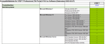

Windows 10 ist ja nicht gleich Windows 10 und TIA V15 läuft ja "nur" mit einer relativ alten Version von Windows 10, bzw. lässt sich nur mit dieser installieren. Hier wäre die erste Frage, ob es eine Übersicht gibt, welche TIA Version mit welcher Windows Version läuft? Tante Google hat da leider nichts zu ausgespuckt oder ich habe nicht richtig gesucht.
