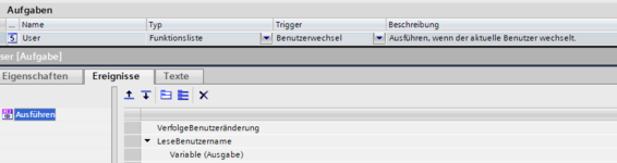

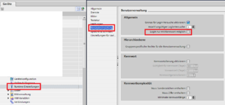

Spezialwunsch vom Kunden: Ich habe 3 Benutzer, die heißen "Level1", "Level2" und? genau ->"Admin"
Der Kunde braucht nur "Level1" und "Level2", er möchte nun NICHT beim Anmelden den Benutzernamen "Level1/2" eingeben müssen, sondern er möchte, das NUR anhand des Passwortes erkannt wird welcher Level aktiv ist... Sowas soll angeblich tatsächlich irgendwie funktionieren. Jemand eine Idee?
Im Einsatz ist einer CPU1214, mit einem HMI KTP400 Basic, TIA ist mit V16 im Einsatz.
