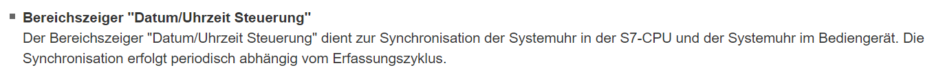

Hallo liebe Gemeinde,
ich stehe etwas auf dem Schlauch. Im Tia-WinCC gibt es diesen "Datum/Uhrzeit PLC"-Bereichszeiger(globaler Bereichszeiger).
Ist es irgendwie möglich, diesen Zeiger in einem Uhrzeit-Ausgabefeld zu hinterlegen? Bzw. was ist der Vorteil von diesem Zeiger? Man könnte doch einfach eine HMI-Variable anlegen, mit der selben Verbindung.
Nun habe ich bei Siemens gelesen, dass sich dadurch die Systemzeiten abgleichen(siehe Bild).
Wird damit also die Systemzeit des Panels automatisch eingestellt?
Und wenn ja, müsste man dann einfach den Haken bei "Systemzeit" setzen, in den Eigenschaften des Uhrzeitfeldes?
Vielen Dank schon mal voraus und ein schönes Wochenende
Liebe Grüße
Silas
