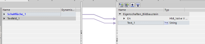

Ich will mir ersparen, für jedes Ventil ein eigendes PopUp (ein versteckter Bildbaustein, da man Popups nicht aus ein Bildbaustein öffnen kann) zu erstellen. Aber da ich den Button um das PopUp zu öffnen ja eh für jedes Ventiel neu erstellen muss, kann ich die Texte auch an dem Ort erstellen und der HMI-Struktur übergeben, dieser kann das dann weiterreichen an das Popup
So einfach ist das dann doch nicht. Ich wollte nun eine Statische String-Variable an den Bildbaustein für den Button einfügen. An dieser könnte ich dann an der Schittstelle ein Text eingeben und dann mit einem Skript den Text auf einem String vom UDT übergeben.
SmartTags("Properties\EA.Line1") = SmartTags("Properties\Text_1")
Doch leider lässt sich eine Statische Variable nicht auslesen oder gibt es da noch ander Möglichkeiten?

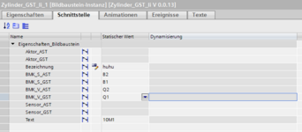

Unter Reiter Sprache gewünshcte Sprachen anwählen z.b. so und unter Texte die Übersetzung der Initialen Texte einfügen.
Und wenn du im Bild in dem du den Baustei verwendest einen text eiträgst. z.b:
kannst du unter dem Reiter Texte oder Global über die Projekttexte Liste die übersetzung dazu eintragen
Wenn du über einen Bildbaustein Mehrere Texte Aufrufen willst ohne für jeden Zylinder extra diesen anzulegen den x mal anzulegen hätte ich das über nen Symbolisches EA Feld auf ausgabe konfiguriert alle Zylinder oder was auch immer durchnummerriert und darüber die Info angezeigt. die Textliste kannst auch normal über die Sprachverwaltung übersetzen
Die Textliste finde ich ne Bessere lösung wie eben alles Per String von der SPS zu Senden.
