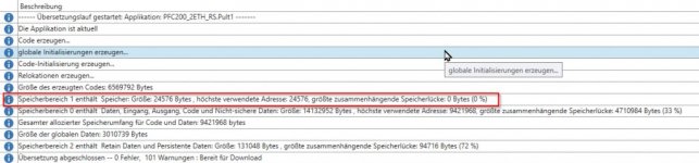

Hallo Forum,
brauche mal wieder Hilfe:
Ich möchte die doch sehr umfangreiche Bildersammlung meiner Visu (ca. 50MB) auf die SD-Karte auslagern damit mehr/genügend Platz ist für die Applikation.
Unter Projekteinstellungen-Projekteinstellungen-Visualisierung besteht die Möglichkeit ein Verzeichnis festzulegen. Werden dort die Bilder dann abgelegt? Wie müsste der Eintrag dann lauten?
Ich nutze e!cockcpit 1.8.0.2
PFC200 750-8212
Danke für eure Hilfe

Hallo BugsBunny,
bei den Controllern der 2. Generation der PFC 200 stehen in dem Verzeichnis /home ca. 1.4Gb Speicher zur Verfügung.
Sollte trotzdem eine Änderung gewünscht sein, dann würde ich die Home directory on memory card enabled aktivieren (WBM-->Configuration-->PLC Runtime)
Hallo Wago Support,
das ist gut zu hören/lesen... Dann brauche ich das wohl nicht.
Auf die Idee bin ich gekommen weil ich eigentlich ein Speicherproblem habe, siehe Anhänge.
Wie läßt sich das denn lösen?
Diese Fehlermeldung hat nichts mit dem freien Speicher auf dem Controller (ROM) zu tun, sondern mit dem freien Speicher im RAM.
Oft muss die Applikation nur bereinigt werden und dann ist der Download wieder möglich
