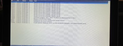

Ich habe aus Altersgründen eine bestehende Premium-HMI Visualisierung von Grund auf neu im TIA Portal v16 gemacht (TP1500 Comfort PRO). Die CPU ist dabei die alte geblieben. Die Visualisierung funktioniert soweit auch einwandfrei allerdings möchte ich sowohl am Panel ein Alarmarchiv anzeigen lassen als auch dieses auf eine SD-Karte speichern lassen. Hierfür habe ich einfach die kleinste Siemens SD-Karte genommen die wir im Lager hatten.

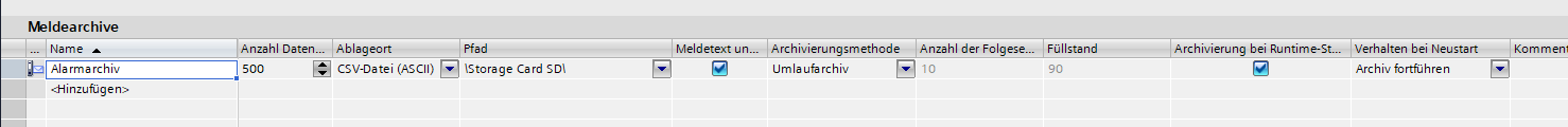

Da wir bereits bestehende Anlagen haben die sowohl am Panel ein Alarmarchiv anzeigen als auch auf eine SD-Karte speichern habe ich mir diese angesehen, leider komme ich nicht ganz weiter. Stelle ich im TIA-Portal die anzuzeigenden Meldungen auf "Meldearchiv" um (TIA_Anzeige_Alarmarchiv), genauso wie an unseren bestehenden Anlagen, so wird mir am Panel nicht angezeigt (Panel_Alarmarchiv). Stelle ich allerdings auf "Meldepuffer" um so wird das Alarmarchiv am Panel richtig dargestellt (Panel_Meldearchiv) allerdings nicht auf die SD-Karte gespeichert. Ich habe auch versucht das Alarmarchiv manuell per Button in der Visu auf die SD-Karte zu übertragen (TIA_Button). Leider kommen da die Fehlermeldungen das die SD-Karte nicht gefunden wurde.

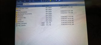

Ich bin auch in den Dateipfad des Panels gegangen in dem die SD-Karte meiner Meinung nach angezeigt werden sollte (Panel_Speicherort). Leider auch hier ohne Erfolg.

Was für eine Artikelnummer steht auf der Karte? Das Panel erkennt nicht diese Karte. Nimm mal eine "normale" SD-Karte von SanDisk oder Kingston oder ... (ein USB-Stick geht auch, "verschwindet" aber leichter).
Wenn Du eine SD-Karte in das Panel steckst, dann muß im Windows Explorer der Ordner "Storage Card SD" auftauchen.

Und wie Jesper bereits schreibt, die Comfort Panel haben zwei SD-Slots ( System und Data ). Du musst die SD für deine Zwecke in den DATA Slot stecken.
Hier mal die Belegung, bei den Comfort-PRO Panel sieht das noch etwas anders aus als bei den normalen Comfort Paneln
Bei den Comfort PRO Panel muss es von hinten gesehen der rechte SLOT sein.

SD-Karte ist natürlich im rechten Slot gesteckt.
Die SD-Karte hat die Artikelnummer 6ES7953-8LL31-0AA0 und hat 2MB.
Das ist keine SD- oder MMC-Karte, sondern eine Micro Memory Karte für S7-300-CPU (spezielle System-Speicherkarte für ein paar hundert EUR).
6ES7953-8LL31-0AA0
