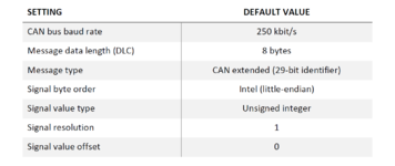

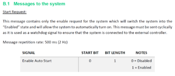

Was mich auch etwas durcheinander bringt ist das ich aus meiner Dokumentation über das anzusteuernde Gerät nur eine 32 Bit CAN-ID entnehmen kann. Ist bei der CAN-ID die COB-ID schon enthalten? Also ist die CAN-ID das komplette Frame? 29 Bit Identifier + RTR + SRR + IDE = 32 Bit?
Für eine Start Request der an den Slaves gesendet werden soll, habe ich der Doku die Information so entnommen, dass die CAN-ID als COB-ID interpretiert wird.
CAN-ID: 0x 14 00 00 90
length: 1
data: 80
Muss die Länge der Data immer 8 Byte sein?

Dann schreib mal zyklisch.
CobID: 0x 9400_0090. Also deine Nummer und dann setzt du noch das Bit 31 (mit 0 angefangen zu zählen).
Length: 1
Data : 80
CAN erlaubt max 8 Byte zu schicken. Es sind aber auch weniger Daten möglich.
