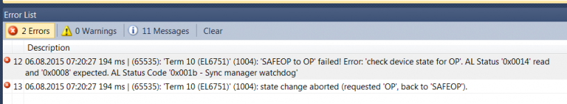

Kann jetzt über den TxPDO 1 (0x181) und der Var 1 Daten empfangen, sowie auch mit TxPDO2 (0x281) und Var 2.
Sobald ich aber unter RxPDO 1 (0x201) einen Kanal (Var 3) anlege, kann ich keine Daten mehr empfangen und die Klemme meldet folgendes:
Hab ich die Adressen soweit richtig vergeben? Bisher ist nichts auf dem Bus außer die bisher angelegten Adressen.
Hab mir das hier angeschaut:
http://infosys.beckhoff.com/index.ph...rt.htm&id=2746
Kann es sein dass es an der Startadresse liegt? Gibt es hier was zu beachten, wo liegt denn der Adressbereich der Ausgänge?
--> Es lag an der Zykluszeit des Tasks, dieser war auf 100ms eingestellt. Hab ihn nun auf 10ms eingestellt, seither läuft der Datentransfer ohne Fehler!
