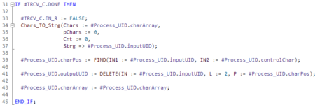

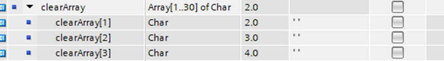

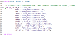

Mithilfe des TRCV_C Bausteins empfange ich Werte eines RFID Readers und speichere diese in ein Char Array. Danach kopiere ich die eingelesenen Werte aus dem Array in einen String. Jedoch habe ich danach folgendes Problem: Wurden die Werte in den String kopiert möchte ich das Char Array wieder rücksetzen (Array [0] = ' ' und so weiter...). Dieses Rücksetzen habe ich auf 3 unterschiedliche Arten probiert, jedoch scheint keine zu klappen. Unerklärlicherweise funktioniert auch das anfangs genannte Werte einlesen nicht mehr, wenn ich eine dieser 3 Möglichkeiten zum Rücksetzen ausführe.
Wäre euch sehr dankbar über mögliche Lösungsansätze.
