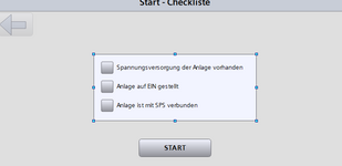

Ich benutze ein HMI MTP700 Unified Comfort.
Ich habe eine Checkbox mit 3 Einträgen erstellt.
Ziel ist es, dass die Checkbox bei Bestätigung der 3 Einträge einen Button sichtbar werden lässt.
Die Checkbox ist mit einem Prozesswert verknüpft der die Sichtbarkeit des Button steuert.
Der Button erscheint auch, jedoch sofort bei Haken setzen des 1. Eintrags.
Gibt es eine Möglichkeit die Checkbox so zu konfigurieren, dass diese erst den boolschen Wert 1 annimmt, sobald alle Einträge angehakt sind?
Grüße und Danke im Voraus

Natürlich würde es so gehen, es geht jedoch darum dass es eine Anlage für Lehrzwecke ist und studierende aufzeigen soll, welche Möglichkeiten Sie haben im Umgang mit HMIs.
Sollte es keine Möglichkeit geben, wird dies so umgesetzt.

Du könntest, wenn eine Checkbox angewählt wurde eine interne HMI-Variable um +1 erhöhen. Wird sie wieder abgewählt dann -1.
Das OK-Feld kannst du dann anzeigen, sobald die interne Variable den Wert 3 hat. Bei Bildaufbau/abbau dieses Bildes solltest du die interne Variable auf 0 schreiben.

Das habe ich auch überlegt jedoch kann ich nicht einzelnen Checkboxen einen Wert/Ereignis zuordnen. Oder übersehe ich eine Funktion in den Eigenschaften? Ich möchte ja nicht 3 verschiedene Checkboxen haben sondern eine mit drei Einträgen? Verschiedene Checkboxen so anzuordnen dass es ordentlich ist, wäre wahrscheinlich eine weitere Lösungsoption.
Bei Unified ist auch noch wichtig zu wissen um welche Version es geht, zwischen den ganzen Hauptversionen gibts ja doch immer wieder Unterschiede was den Funktionsumfang betrifft.
Bei Haken setzen der drei Optionen soll dann der Start Button erscheinen... aktuell erscheint er wenn ich den ersten Eintrag bestätige

Was sind denn die Möglichkeiten für das Objekt?
Ist das ein Standardobjekt von Siemens oder etwas selbstgebautes?
Kannst du denn für die einzelnen Checkbox-Elemente was angeben oder nicht?
Einfach gerne mehr Infos, bitte..
