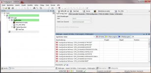

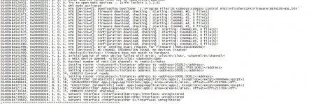

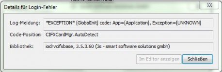

Die CODESYS WIN V 3.5.2.0 gestartet, eingeloggt und bekomme beim Programm download die angehängte Fehlermeldung.

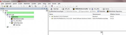

Die Libraries müssten aber vorhanden sein, 2. Screenshot.
