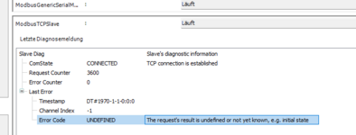

Moin,
und zwar möchte ich über Modbus Daten aus dem Vitogate 300 von der Firma Viessmann auslesen. Auf das Vitogate kann ich wohl drauf zugreifen und markieren welche Werte ich auslesen möchte, dort wird dann auch die Modbusadresse angezeigt.
Aber ich bekomme einfach keine Werte aus dem Vitogate.
Eingestellt siehe Bilder.
Vielleicht hatte jemanden ja schonmal das gleiche Problem.

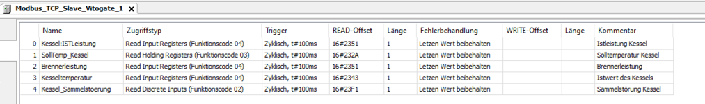

40000 hast Du schon abgezogen.
Hast Du mal versucht 40001 abzuziehen?
Welche Fehlermeldung erhälst Du?
Fragst Du auch mit der richtigen Unit ID ab?
4xxxx Adressen sollten alle mit FC3 gelesen werden.
Für FC4 wären es 3xxxx Adressen.
