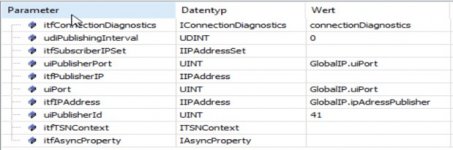

im Rahmen eines Testprojektes befasse ich mich aktuell mit der Codesys OPC UA PubSub Bibliothek.
Das Testprojekt beinhaltet Raspberry Pi Computer als Hardware-Komponenten und die Codesys Runtime als Softwarekomponenten.
Für den Aufbau des Testprojektes habe ich das offizielle Beispiel der Codesys OPC UA PubSub Bibliothek verwendet.
Leider habe ich bei der Konfiguration des Connenction-Bausteins noch Schwierigkeiten. Ich bekomme hier immer wieder eine fehlerhafte Konfiguration angezeigt.
Anbei die Konfigurationsdaten der Connection-Bausteine für Publisher (Raspberry Pi 1) und Subscriber (Raspberry Pi 2):
Gibt es jemand im Forum, der mir bei der richtigen Konfiguration der Connection-Bausteine helfen kann?
Im Voraus schon einmal Vielen Dank !

- Publisher, Raspberry Pi 1 (statische IP-Adresse, soll Nachrichten über OPC UA PubSub versenden)

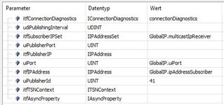

- Subscriber, Raspberry Pi 2 (statische IPv4-Adresse, soll Nachrichten über OPC UA PubSub empfangen)

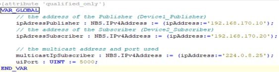

- Konfiguration der GlobalIP-Variablenliste:
