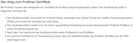

Im Produktdatenblatt des Codesys Profinet Controllers oder Devices findet man folgenden Hinweis:
Die Frage die sich mir stellt ist, wenn genau betrifft das?
Es gibt ja auch Gerätehersteller, die das Codesys Profinet Device anpassen, so das der Gerätehersteller auch als Vendor in der GSDML angegeben ist. Er verkauft somit das Gerät und die angepasste Gerätebeschreibungsdatei. Muss er dann nochmals diese Zertifizierung ausführen (Kombination Software + Gerät)?
Der Aufwand für den Anwender/Anlagenbauer der eben die Codesys GSDML Datei mit einer beliebigen Hardware einsetzt wäre ja enorm, müsste er eine Zertifizierung ausführen? Das ist mir leider noch unklar.
Wenn man auf den Profinet Seiten nachließt, wird immer von Geräteherstellern gesprochen, für die eine Zertifizierung erforderlich ist.
Bei Codesys ist es auch wiederrum ein sonderfall, das eine GSDML- Datei auf sehr viel unterschiedlicher Hardware ausgeführt werden kann.
