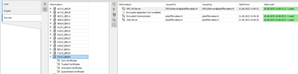

Hallo miteinander,
Ist es möglich, selbsterstellte Zertifikate (z.B. mit X - Certificate and Key Management) auf die SPS hochzuladen und als Zertifikat für den OPC UA Server zu verwenden?

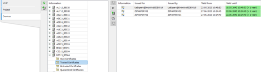

Soweit ich weiss kann ich nur Zertifikate hochladen und in den vertrauenswürdigen Bereich verschieben, aber nicht für die SPS als Serverzertifikat verwenden.
Freundliche Grüsse
bbm

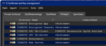

Ich habe mit XCA mehrere Vorlagen erstellt für die WAGO PFC200, vielleicht hilft es hier mal jemandem.
- Anleitung gemäss CODESYS befolgen für die Erstellung von Zertifikatsanträgen.
- In XCA unter [Zertifikatsanträge] die .csr Dateien einzeln importieren und umbenennen.
- Rechtsklick auf den importierten Antrag -> [Unterschreiben]
Es öffnet sich ein neues Fenster, lasse dieses geöffnet und wechsle zurück ins Hauptfenster.
Gehe zum Reiter [Vorlagen], öffne die gewünschte Vorlage und wechsle dort zum Reiter [Kommentar].
Dort stehen wichtige Informationen, was in dem neuen Zertifikat drin sein darf.

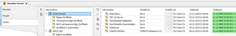

- Nach Abschluss mit der Erstellung, das Zertifikat als [DER (*.cer)] Datei exportieren
- Die Datei im Codesys Security-Screen unter [Eigene Zertifikate] importieren
- Gegebenenfalls die SPS neustarten.
