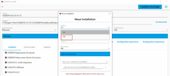

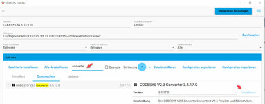

hm... ich würde das einfach echt auf dem Rechner auf dem dein 64Bit CODESYS läuft installieren -
und zwar hier im CODESYS Installer - und dann auch den Converter über diesen hinzu installieren.
Nachdem konvertieren deiner Projekte eventuell die 32Bit Instanz restlos entfernen.. über den CODESYS Installer
So weit so gut. Wo finde ich denn nun diese ganzen Daten hier. Ich habe versucht einiges über den Repository zu handeln aber ohne Erfolg. Ich bin kein Codesys Spezialist!
