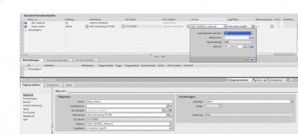

mal eine Frage zu einem ordentlichen Konzept, folgendes soll umgesetzt werden:
- in der S7-1500 gibt es einen Global-DB mit einem Array of Struct für die Daten von sagen wir mal 100 Motoren, also jedes Arrayelement beinhaltet die Daten für einen Motor, z.B. Bool für Betrieb, Störung, Hand, Auto, DINT für Betriebsstunden, Doppelwort für Steuerbits vom Panel, also Bits mit denen Der Motor z.B. eingeschaltet werden kann usw.
- Auf dem Panel soll jetzt durch Klick auf verschiedene Motorsymbole EIN Poupbild aufgerufen werden, welches mit den Daten des jeweiligen Motors verbunden ist.
- Es soll nur ein Popupbild geben
- Änderungen an der SPS-Software sollten nicht gemacht werden, der Global-DB ist fix.
- in dem Popupbild soll noch ein variabler Text, also Motor1 oder Motor2 usw. angezeigt werden
Hat da jemand eine gute Lösung parat, oder kennt nen Beitrag oder FAQ? Ich hab da schon ein par Ideen, aber will nicht in die falsche Richtung loslaufen.
Scripte kann man sicherlich schreiben, aber sollten nicht zu viele sein. Die Texte sollten idealerweise irgendwo stehen, wo man sie in einem Rutsch aus Excel rüberkopieren kann...
Würd mich über Ideen freuen.
Gruß.
Hallo ducati,
Du kannst Die Array-Struktur über eine Variable multiplexen.
Auf das dropdown an der markierten Stelle klicken und eine Int oder Dint als Indexvariable einfügen.
Diese Int oder Dint beschreibst Du dann bevor Du das Popup aufrufst mit der gewünschten Indexnummer, dazu kannst Du noch eine String-Variable mit dem Motornamen füllen.
Quasi eine Schaltfläche mit den Funktionen am Ereignis "Drücken":
- Setze Variable "indexvariable":=gewünschte Nummer
- Setze Variable "Motorname"":=gewünschter Text
Funktion am Ereignis Loslassen:
- Zeige Popup "MotorFaceplate"
Die Texte kannst Du auch als Textliste übergeben, aus der Du über den selben Index wie die Arraystruktur den Namen auswählst.

OK, danke, aber ich kapiers noch nicht ;) Wie sieht denn Dein HMI-Datentyp aus? Ist da da das komplette Array drin, oder nur ein Element?
Was ist diese {4} bzw [4] bei der PLC Variable?

Hallo ducati.
Ob es mit Deinen Randbedingungen klappt, kann ich nicht sagen, dass musst Du prüfen.
die [4] ist ein Index des Array of UDT in der Steuerung. Fürs Multiplexen kann man einen index wahlweise nehmen, dieser wird im HMI dann von der Indexvariable ersetzt.
Leider habe ich nicht darauf geachtet, dass Du einen Array of Struct hast, ob es damit geht, weiß ich nicht. Ebenso ob es in V13 geht. Ebenso, ob es mit nicht optimiertem DB geht :(
Bei einem Array of UDT ist der Datentyp in PLC und HMI der gleiche.
Es gibt sonst HMI-seitig noch die Möglichkeit des HMI-Multiplexen, das hab ich aber noch nie genutzt. Schau mal in der Hilfe.
Sorry, ich hab das so on-the-fly geschireben, ich fürchte mit Deinen Rand-Bedingungen funktioniert es nicht. aber teste doch einfach mal :)
