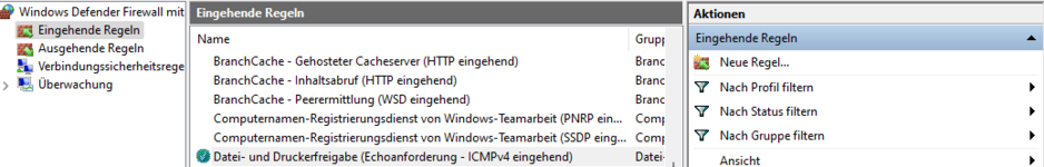

So. Ich bin gerade vor Ort bei der Anlage und habe den Zugriff nun auch zum laufen gebracht.
Schuld ist die Win7 Firewall, sobald diese eingeschaltet ist, funktioniert der Ping auf den Port .111 nicht.
Bei abgeschaltetet Firewall läuft alles bestens.
Hat jemand eine Idee welche Freigaben ich im Windows erteilen muss, damit ich die Firewall wieder einschalten kann?
Vielen Dank.
Edit:
Nachdem ich den folgenden Dienst in der Firewall freigegeben habe war zumindest ein Ping möglich:
Nachdem ich jetzt auch noch eine Sonderregel für die Ports 5800 und 5900 angelegt, funktioniert auch der Fernzugriff. - Gott sei Dank
