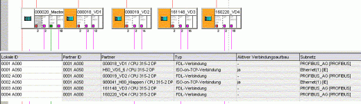

ich möchte in einer bestehenden anlage welche aus einer 315-2dp einem 343-1 lean und einem 343-5 profibus cp und eingen e/a's besteht gegen eine 317-2pn/dp tauschen. über den ethernet cp wird über iso-on-tcp und mit dem profibus über fdl mit anderen cpu's kommuniziert. der lean cp sollte hierbei entfallen und die ethernet schnittstelle der 317 diesen ersetzen, profibus bleibt so bestehen. nach dem cpu tausch im hardwaremanager sind auch die eingerichteten verbindungen verloren gegangen. beim neuanlegen gibts probleme.
die schnittstellen sind den entsprechenden netzten zugeordnet.
beim einrichten der profibusschnittstelle kommt eine meldung "unterschiedliche subnetze"
beim einrichten der ethernetschnittstelle bekomme ich die meldung "in der lokalen station sind keine cp's als ethernet/ip-teilnehmer vorhanden oder die cp's sind nicht vernetzt."
wie kann das sein?

im bild ein screen von der alten verbindungs-konfig, ausgehend von der station "00020_Master"

komischerweise kann ich ...._VD4 und ....._Master über eine fdl-verbindung verbinden nur die anderen drei nicht, ich werde bekloppt
danke harald, denke damit bekomme ich die ethernetverbindung wieder zum laufen.
nur die profibus sache ist noch offen und ich habe keine idee mehr, alles nochmal und nochmal nachgeschaut finde nur keinen unterschied zu dem original. bekomme nur die profibusverbindung FDL von ..._master zu ..._VD4 hin warum auch immer :confused:
bekomme die profibusverbindung FDL von ..._master zu ..._VD1,VD2,VD3 immer noch nicht hin, warum nur :confused: nur zu VD4 funzt es.
es kommt immer die meldung station in falschem subnetz, obwohl das das richtige ist. habe schon die verbindungen komplett geschlöscht aber ohne erfolg.

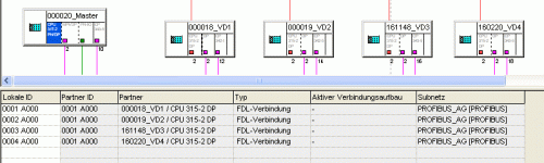

Hallo Johannes,
ich habe mal in Deinem Step7-Projekt aus Beitrag #3 die Verbindungen angelegt. Ohne Probleme.
Wenn Du willst, kann ich ja das Projekt mit den Verbindungen hier wieder hochladen.
In der ".._Master"-CPU werden nur noch die FDL-Verbindungen projektiert. LSAP aus altem Projekt übernehmen.

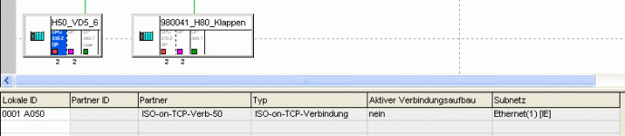

Die ISO-on-TCP-Verbindungen über Ethernet werden nur noch in den Partnerstationen H50 und H80 projektiert,
mit "unspezifizierter" Zielstation. Die IP-Adresse vom Partner ".._Master" und die TSAP müssen dann von Hand
eingetragen werden. In der PN-CPU werden die ISO-on-TCP-Verbindungen per UDT65 der T-Bausteine parametriert.

das gibts doch nicht, wie konntest du die fdl verbindungen einrichten? egal was ich mache ich bekomme nur die meldung "unterschiedlich subnetze". hatte auch schon in richtung TSAP's gesucht und einiges versucht aber ohne erfolg.
schreibe dir noch eine pm
ich werde verrückt *ROFL* , ein software update vom s-manager auf sp5 und schon gibts keine fehler mehr :D das kann doch nicht sein.
