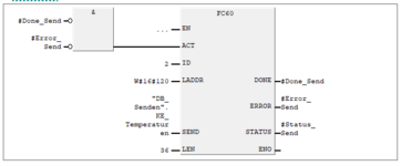

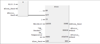

Hallo zusammen, also ich habe es hinbekommen daten von der S7315 zu dir S71511-1PN zu senden.
Dazu habe ich in der im Simatic Manager eine TCP- Verbindung angelegt und als Partner die IP der 1500'er angegeben.
Die Daten versende ich über den AG_Send.

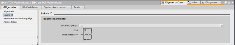

Im TIA habe ich in der Hardwarekonfiguration die 315'er inkl. Karten und CP angelegt und eine TCP- Verbindung dahin angelegt. Die Daten empfange ich mit TRCV_C und als Verbindungsbeschreibung habe ich TCON_IP_V4 gewählt.
Ich kann jetzt aber nur entweder senden oder empfangen und wollte gerne mal wissen, wie ihr solch Kommunikation programmiertechnisch umsetzt. Testweise habe ich die Bausteine wie auf den Bilder beschaltet.
Aber so kann ich jetzt keine Daten von der 1500'er zur 315'er schicken, es sei denn ich breche einen Auftrag ab.
Wie würdet Ihr so einen Datenaustausch umsetzen?

Du musst auf beiden Seiten Send und Rcv verwenden. Bei beiden die gleiche projektierte ID verwenden.
Screenshot ist die 300er Seite. Das Prog der 1500er Seite habe ich gerade nicht zur Hand
Hallo Volker und vielen Dank. Ich hatte wirklich unterschiedliche ID's...
Aber die Bausteine die ich imTIA verwende sind richtig oder? Da dann also auch gleich ID's... Wie siehts denn mit den Ports aus, als Beispiel nutze ich zum daten von 315 --> 1500'er Port 2001.. Andersrum dann auch?
Und du hast ja den ACT- Eingang mit einer Flanke 0,1s beschaltet. Dumme Frage, warum kann ich denn Eingang nicht permanent auf 1 setzen?

Am ACT darf nicht permanet 1 anstehen da send mit der pos-flanke gestartet wird. Was den Takt betrifft siehe hier

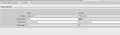

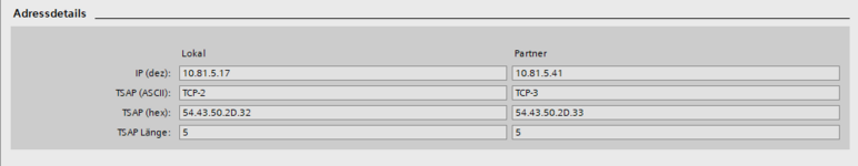

Hallo zusammen, also bei mir funktioniert das nicht. Was habe ich denn jetzt wieder falsch gemacht?
Im Simatic Manger ist der Status erst 8181 und dann kurz 8183 and denn bricht er ab. 8181 hatte ich auch als ich Daten senden konnte.
Vielleicht sieht das ja einer von euch..

Irgendwie habe ich im Hinterkopf, daß bei CP343-1 LEAN bei ISO-on-TCP-Verbindung zu einer PN-CPU der Partner-TSAP mit hex E0.02. beginnen muss (Firmware-abhängig?) ... Der Open Communication Wizard erklärt da mehr dazu. Oder suche mal im I-Net nach: TSAP E0

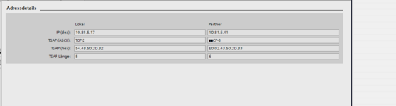

Hallo, nachdem was ich gefunden und verstanden habe, sollte ich es wohl so machen?
Funktioniert aber auch nicht, sind die selben Fehler wie oben beschrieben.

Meinst du so??
Funktioniert auch nicht..
