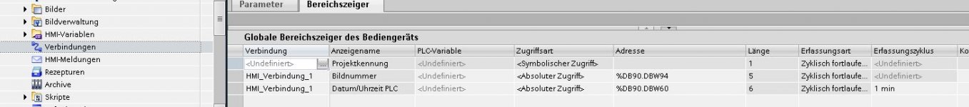

zum synchrronisieren cpu-zeit kp400 kannst der den bereichszeiger Datum_uhrzeit_steuerrung verwenden.

beobachte mal die Bytes einzeln in einer variablentabelle. die werte sind in hex.
Reihenfolge
jahr
Monat
tag
stunde
Minute
sekunde
MS
MS,wochentag
wenn du den bereichszeiger aktivierst synchchronisiert sich die hmi-zeit im eingestellten Intervall mit der cpu-zeit
bei Adresse nimmst du die startadresse die du auch am blkmove verwendet hast.

@ Volker, danke hat funkioniert!
Erst habe ich falsche Werte pro Byte raus bekommen. Nach erneutem laden hat es das gepasst.
Problem wird aber vermutlich sein das nach einem Not-Aus der Anlage die Zeit wieder neu geladen werden muss da diese im Moment vom PG gezogen wird.
Oder wird diese bei einem Stromausfall gepuffert?
Die Uhr der CPU sollte mind. 30 Tage ohne Spannungsversorgung gepuffert werden - sprich: weiterlaufen.
Das KP400 verliert bei Spannungsausfall die Uhrzeit. Doch diese Uhrzeit wolltest Du ja gar nicht anzeigen, bzw. sie kann äußerst einfach mittels Bereichszeiger mit der Uhr der CPU synchronisiert werden.
