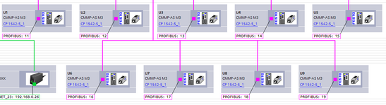

Hallo Zusammen,
ich habe ein schräges Problem,
Nach der Migration von CPU315-2 PN/DP auf CPU1515-2PN + CP 1542-5 geht im Bereich der Achsen Adressen 11 bis 19
nur jede zweite Kommunikation:
Originalbeschaltung:

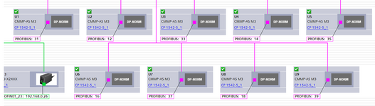

Selbst das Ändern der jeweils nicht funktionierenden ungerade! Adressen auf 31, 33, 35, 37, 39 bringt nichts.
Wie gesagt, es wurde nur die CPU migriert.
Alle anderen Profibusteilnehmer funktionieren ohne Probleme. Bin gerade etwas ratlos.
