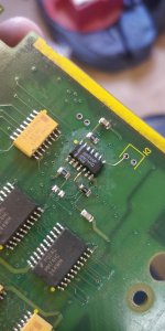

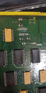

Da ich die aussage des Vorbesitzers das dieses Teil beim ausbau noch funktioniert haben soll getraut habe, bin ich davon ausgegangen das es einfach an der Programmierung liegt. Nun ja als die Versuche dann doch alle gescheitert sind, habe ich mir die Platine mal angesehen und sie einfach mit Bilder aus dem Internet verglichen. Da konnte man schnell sehen das ein IC auf der Platine fehlt.
Und nach ein bisschen Reverse Engineering hab ich festgestellt das dieser IC mitten zwischen MPI Bus und Prozessor hängt. Da ist der Fehler.... Da auf der Platine noch ein IC mit der anscheinend gleichen Anschaltung verbaut ist, hab ich mir den einfach mal neu bestellt und hoffe das ich vielleicht das MSTT noch retten kann. Wenn es nur der IC ist dann wäre es auch eine ziemlich günstige Reparatur.
Ich werde nochmal berichten wenn ich den IC aufgelötet habe.

Hallo Zusammen,
ich hab es am laufen...
Es lag die ganze Zeit an dem IC der auf der Platine gefehlt hat. Den hab ich nachbestellt und wieder aufgelötet, 2 Leiterbahnen mussten auch noch repariert werden. Hab mal 2 Bilder von der Reparatur anghängt..
Nachdem das getan war, lief es direkt über die Globaldaten.
Vielen dank nochmal für eure Hilfe.
