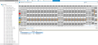

habe ein Problem bzw.Herausforderung mit einer Dali Karte am Feldbuskoppler 750-362
Habe einen Controller 750-891 mit einer 647 dort sind die Adressen jedoch voll
Im anderen Gebäudeteil habe ich einen 750-362 Koppler mit 647 Dali Karte
habe auch über den Wago Dali Konfigurator die EVGs gefunden mit den richtigen Adressen und auch die .exp erstellt die sich in Codesys importieren lässt
Wie rufe ich die Modbus Karte in meinem Programm auf
die des Controllers geht ja über den "FbMaster753_647" diese funktionieren auch alle nur wie rufe ich die anderen auf damit das Programm weis das die Adressen der Modbus Karte gemeint sind.

Hallo Cheesys,
die Einbindung des/der Koppler(s) erfolgt am Besten über unseren Modbus-Konfigurator. Dort kann dann auch wie gewohnt der K-Bus konfiguriert werden. Allerdings müssen die automatisch hinzugefügten "ersten Bytes" eines DALI-Master auf Arrays umgestellt werden. Dann noch den Zugriff entsprechend auf Lesend/Schreibend einstellen, und den Code generieren. Im generierten Code des ModbusSlave findet man dann die entsprechenden Arrays für die Verwendung am FbMaster. Der Standard FbMaster funktioniert, wie von Dir schon festgestellt, nicht. Hierfür gibt es in der aktuellen Lib "DALI_647_04.lib" den FbMaster753_647_IPC (im Unterordner Private).

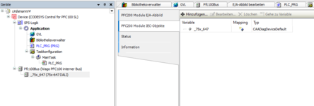

@PAHO
Ich habe jetzt ein Projekt erstellt mit 3S-Runtime für den Wago PFC100.
Die DALI-Lib lässt sich einbinden und das Projekt übersetzen.
Was mir noch nicht ganz klar ist:
Bei eCockpit wird für den DALI-Master im Localbus der Baustein fb_Module_753_647 hinzugefügt
Bei Codesys sieht es so aus:
Versuche ich den Baustein Hinzufügen, erscheint ein leerer Dialog
Ich vermute mal, dass dieer Baustein für den Extented Mode des DALI-Masters notwendig ist.
Vielleicht kannst du mal versuchen, ob du ihn einbinden kannst.
