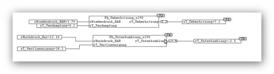

ich bräuchte mal eure Unterstützung.
Ich bräuchte eine Dampfdrucktabelle fur r290. Habe mal rumgestöbert finde da nichts.
Nun bin ich auf eine Seite gestossen, die einen maschinenlesbaren Code hinterlegt hat ( im Anhang)
Kann man sowas dann in ST übernehmen, muss gestehen habe mit der Aufgabenstellung überhaupt keinen Plan.
Kann mir einer Tipps und evtl. wenn das möglich wäre, einen Programmieranfang zur Verfügung stellen ?
Grüsse und besten Dank

ja ich würde den gerne in meinem Funktionsblock der Wärmepumpe benützen. Habe da den Druck und hätte gerne dann die zugehörige Temperatur. (Überhitzung Kältemittel)
Grüsse
ich habe mich vielleicht falsch ausgedrückt.
Würde gerne die Überhitzung des Kältemittels haben. Durch den momentane Druck des Kältemittels soll der Funktionsblock die dazugehörige Temperatur lt. der Dampfdrucktabelle Propan anzeigen. Druck ändert sich ja ständig.
Grüsse

Quasi ein Block der den Druck als Eingang hat und die Temperatur als Ausgang? Dein Bild und die PDF unterscheiden sich etwas.
Ich würde ein Array erstellen (einmalig). Dann kannst du in einer Schleife durchgehen deinen Druck raussuchen und hast durch den Index deine Temperatur.

Moin,
habe mit deiner Gleichung und den Werten gearbeitet, passt aber sowas von 100%.
Dann mein altes Schulwissen ausgekramt und die Formel nach T umgestellt.
In Codesys gibts auch LOG Funktion, war dann auf einmal ganz einfach, mit perfekten Ergebnis.
Nochmals vielen Dank an alle für die Unterstützung.
Grüsse
