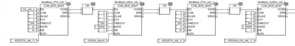

ich versuche mehrere Danfoss FC202 an eine ABB AC500 Steuerung zu koppeln. Protokoll ist Modbus RTU (FC-Profil).
Das Zustandswort kann ich lesen und das Steuerwort kann geschrieben werden und funktioniert soweit auch.
Nun möchte ich die Drehzahl verstellen (Hauptsollwert) und die aktuelle Drehzahl zurück lesen. Leider kann ich die beiden Werte nur als Coils lesen bzw. schreiben (also 16 Binärwerte lesen bzw. schreiben). Ich würde die Werte aber gerne als Register lesen bzw. schreiben, da dies einfacher in der SPS umzurechnen geht.

ich habe mir nun auf Parameter 843.2 die Motorlaufstunden gelegt.
In 843.0 ist das STW, in 843.1 steht MAV.
Wenn ich die Register 2810, 2811, 2812 und 2813 lese, steht in allen 0.
Beide Werte STW und MAB kann ich wie im Handbuch auf Seite 6 angegeben mittels Register 50200 und 50210 lesen.
Welche Register müsste ich denn jetzt lesen, damit ich die Motorlaufstunden bekomme.

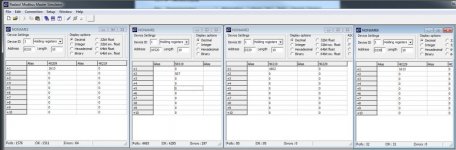

Hallo, ich bin auch noch etwas am kämpfen mit dem Teil. Profibus ging da gefühlt etwas schneller, ich teste das ganze immer zuerst mit dem RMMS (Modbus Master Simulator) ist ein relativ einfaches Modbus Master Programm. Wenns damit dann läuft kann man weiter machen. Das komische ist, mit dem Programm läuft es auf bestimmten Registern, in meinem Programm (IoBroker) dann wiederum funktionieren nur ein paar Adressen und nicht alle. Ansonsten schau dir doch mal dieses Video an, ab Sekunde 10 sieht man eine Tabelle.
https://www.youtube.com/watch?v=SQkeUreakCA
Gruß Christian
Soo, ich habs bei mir nun am laufen. Man kann quasi alles auslesen, was man sich anzeigen lassen kann. Ab Seite 253 geht die Parameterliste los. Möchtest du dir Anzeigen lassen, was im Display eingestellt ist, einfach mal über das Holding Register die 0210 aufrufen, das ist die Displayzeile 1.2 dann sollte dort die 1614 als Antwort kommen. Man muss beim abfragen nur aufpassen, dass man nicht mehr als 10 Wörter gleichzeitig ausliest, wobei 10 nicht gerade viel Sinn macht, da 0210 Beispielsweise die Displayzeile 1.1 ist und 0220 die Displayzeile 1.2. Sobald du versuchst mehrere Sachen gleichzeitig auszulesen hat er keine Lust mehr.

Um das Zustandswort aus dem Parameter 16-03 auszulesen, greife ich daher auf Register 16029 zu. Das klappt auch wunderbar. Auch für entsprechende Messwerte. Aber in welches Register schreibe ich jetzt mein Steuerwort und meinen Sollwert? Das Handbuch von Danfoss zu diesem Thema ist wirklich ein Reinfall. Ich würde gerne das FC Protokoll verwenden.
ich schreibe 16-Bit mit Funktion 15 auf das Register 0. Damit kann ich den FU steuern.
siehe auch Bild in meinem Post zuvor. STW:=Steuerwort, ZTW:=Zustandswort
Patric
