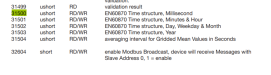

Hallo zusammen
aktuell muss ich aus einem SEA_IT FW5Gate Fernwirkstelle auf ein UMG 96 via MODBUS RTU zugreifen und auch die Zeit synchronisieren. der Zugriff auf die Messwerte ist problemlos möglich. also die Modbusverbindung steht gut.
aber bei der Zeit Synchronisation bekunde ich mühe. da regt sich im UMG gar nichts
ich verwende das IEC 60870 Format Systemzeit senden mit den Janitza Registern 31500 mit 4 Register Länge.
bei der Übertragungsparametern habe ich von Stetig bis Zyklisch alles probiert, ebenso die Broadcast Variante.
Anbei Printscreens aus dem Handbuch und der Parametrierung.
Hat schon jemand via Modbus die Zeit synchronisiert?
Vielen Dank im Voraus
