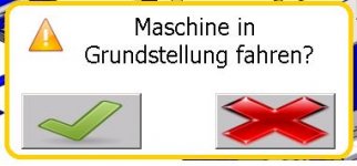

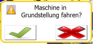

Hallo, habe folgendes Problem mit WinCC Flex v11.
Verwendete Hardware: Comfort TP900
Software: TIA V11
Die erstellten Bilder werden nach dem übersetzen in Runtime anders dargestellt.
Also die Farben sind anders als gewünscht siehe Abbildungen unten.
Ist-Zustand in Runtime
Soll Zustand
Was kann das sein?
Kann mir jemand helfen?
Farbtiefe??
Hallo zloyduh,
welche Farbtiefe hast du denn eingestellt (TP900 - Runtime-Einstellungen - Allgemein - Farbtiefe)?
Ggf. hilft eine Umstellung auf 32bit.
