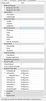

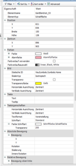

Das Symbol verschwindet, wenn es online in der Visualisierung ist.

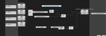

Wie sehen deine Vorgaben aus? In Sekunden?
ja
Mittels hilfsvariable in real, Time_To_Real dann Mal 1000, dann hast du sekunden mittels %1.0f s hast du eine Anzeige in vollen Sekunden oder %1.1f s mit einer Kommastelle.
Ich habe einen komischen Wert herausbekommen.
Edit:
Ich habe es durch 1000 geteilt, und dann hat es funktioniert.
Danke.

Mir ist aufgefallen, dass die Symbole in der Codesys-Simulation nicht angezeigt wurden, aber in der WebVisu schon.
Hallo, ich weis nicht wie aktuell das Thema noch ist, hatte aber einen ähnlichen Fehler.
Bei Codesys im Visualisierungsmanager allgemeine Einstellungen das Häkchen bei Client-Animationen und Überlagerungen systemeigener Elemente unterstützen entfernen und die Symbole sollten dann auch bei der Codesys Visualisierung zu sehen sein.
Freundliche Grüße
Freundliche Grüße
Grüße dich,
du hast Recht, es hat funktioniert. Danke für deine Antwort.
LG
