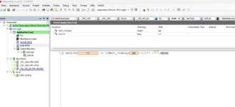

Hallo miteinander,
ich habe eine Waage angeschlossen und auf 4-20 mA eingestellt.
Die Analogausgänge habe ich mit der Karte 750-455 verbunden.
Das LED der Karte ist aus, was laut meinen Recherchen bei WAGO darauf hindeutet, dass das Gerät 4 mA liefert. heißt es funktioniert
Zu meinem Problem:
Ich habe ein kleines Programm erstellt (eigentlich nur die Eingänge belegt und deklariert), um online die Werteänderungen zu beobachten.
Leider ändern sich die Werte nicht, wenn ich online gehe.
Könnt ihr mir bitte weiterhelfen?
anbei Fotos

LED aus kann aber auch noch vieles andere bedeuten. Da würde ich jetzt mal nicht automatisch darauf schließen dass dies bedeutet "alles funktioniert".
Was mich an dem Gerät ein bisschen gewundert hat: Wenn ich es auf 0-20 mA einstelle, leuchtet die LED an der Karte, und mit meinem Messgerät kann ich die Änderungen sehen. Aber wenn ich es auf 4-20 mA einstelle, geht die LED aus, und mit meinem Messgerät kann ich keine Änderungen erkennen.
Welchen Wert hat der Eingang denn wenn Du auf 0-20mA stellst? Dann müsste dort ein Wert von um die 6554 angezeigt werden. Ist der dann auch 0 stimmt vermutlich etwas mit Deiner Verdrahtung nicht. Aber um das beurteilen zu können müsste man die Belegung der Waage kennen und wo Du was angeschlossen hast. Bei der Stromschnittstelle ist auch immer wichtig, wer die Spannungsquelle zur Verfügung stellt. Der Sensor oder der analoge Eingang. Hier können auch Fehler lauern.
Nachtrag: Habe gerade das Handbuch gelesen. Die Klemme unterstützt nur 4-20mA, eine Konfiguration auf 0-20mA macht keinen Sinn und deswegen leuchtet wohl auch die LED, die eine Fehler-LED ist. Die Klemme fungiert als Spannungsquelle, daher darf Deine Waage nur passiv sein.
Ich habe gerade den WTS (Link) auf 0-20 mA eingestellt und die Drähte von der Analogkarte entfernt. An den Analogausgängen habe ich 0,40 mA gemessen. Wenn ich die Drähte anschließe, fällt der gemessene Wert auf 0.

die Wage bietet +- und habe die Masse von der Karte an - angeschlossen
achso es heißt dann vllt gibt mein Gerät Strom an die Karte und deswegen funktioniert es nicht
Nachtrag: ich habe gerade die Karteeingänge gemessen da liegt kein Strom vor:unsure:

Bekanntes Verhalten von Codesys, nicht referenzierte Variablen werden nicht aktualisiert, als muss der Analog Eingang mit dem PLC Programm verlinkt (gemappt) werden und im PLC Programm verwendet werden, nur GVL reicht nicht.
Du hast recht, jetzt kann ich etwas sehen.
Danke!
Aber der Nullwert bei der Waage ist in Codesys 168. Ist das normal?

Es sollen 4 mA anliegen, was bedeutet, dass 4 mA = 0 Waage = 168 in Codesys entspricht.
