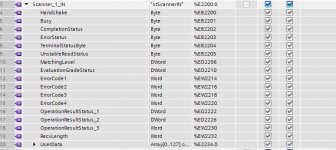

Ich lege für IN und OUT eines Profinetteilnehmers je einen Datentyp an. Dieser Datentyp bildet am Besten genau die Struktur der Daten des Teilnehmers ab, welche man in der Schnittstellenbeschreibung des jeweiligen Herstellers findet. Man kann das bis ins Bit hinunter aufschlüsseln. Dann Füge ich diesen Datentyp in die PLC-Variablentabelle ein und schreibe die E/A-Adresse, welche im Gerätemanager vergeben wurde an diesen Typ. Die Information im Gerätemanager (Länge der Daten) muß natürlich mit den erstellten Datentyp übereinstimmen.
Wenn ich dann einen Basustein erstelle, lege ich die IN- und OUT- des Gerätes als IN und OUT an den Baustein. Dazu muß ich im Bazsteinkopf die erstellten Datentypen verwenden.
Nun kann ich im Bazstein mit den einzelnen Variablen, die im Datentyp angelegt wurden ganz komfortabel und übersichtlich arbeiten.
bei mehreren Geräten z.Bsp. Scannern habe ichin der Variablentabelle ja mehrere Variablen des Datentyps angelegt, diese kommen an den Baustein
.Schnappschuss (2016-06-21 11.26.12).jpgSchnappschuss (2016-06-21 11.28.06).jpgSchnappschuss (2016-06-21 11.30.26).jpg
In obigem Beispiel ist der Datentyp "Scanner_IN" nicht bis ins Bit aufgeschlüsselt, dann kann man auch per Slice-Befehl auf die einzelenen Bits zugreifen. Das geht bei kleineren Sachen gut, wenn mehr zu Programmieren ist, ist ein komplettes Aufschlüsseln später übersichtlicher. Aufpassen muß man bei Wortgrenzen. Nicht alle Gerätehersteller machen das richtig (Kann auch sein, dass Siemens das in TIA nicht korrekt umgesetzt hat). So muß ich bei einem Scanner auf ein AW2003 (ungerade) zugreifen, um EIN wird zu erhalten, weil dort nach einem Byte anschließend gleich ein Word definiert wurde. TIA kann das so nicht, nach dem Byte fügt TIA ein Füllbyte ein (unsichtbar) und macht für das Word bei 2004 weiter. Hier hat man u.U. ein Problem, wenn man später in der Struktur nicht den richtigen Wert erhält und muß Hand anlagen. Ist mit aber erst einmal bei einem Scanner passiert.

Hallo Ralle,
ich projektiere gerade eine Scanner Applikation und gehe auch so vor, dass ich den PN Eingangsbereich in eine Variablentabelle übertrage.
Nun wollte ich ein "Array of byte" in die VAR-Tabelle einfügen. Leider erlaubt mir TIA dies nicht und motzt bezüglich des Datentyps.
Ich sehe in Deinem Bild, dass es Dir scheinbar gelungen ist?
Mache ich hierbei ein Denkfehler?

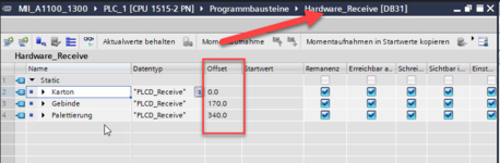

Hallo und danke für die Rückmeldung,
Die Migration fand von einer 300er S7 auf eine 1500er TIA Vers. 18 statt.
Ich habe die Scanner Anbindung in der Klassik Welt entwickelt und habe bis zuletzt auch fast ausschließlich mit S7 Klassik gearbeitet.
Daher bin ich, trotz diverser Schulungen im TIA Portal, noch relativ blauäugig. Ich hoffe es wird mir verziehen. ;-)
In der 300er gab es auch schon den UDT welcher die Ein und Ausgänge des Scanners beschreibt.
Diesen UDT habe ich auch migriert.
Der UDT wurde dann in 2 DBs gepackt, mit je 3 Scanner pro Anlage. Ein DB "Hardware Receive" und ein DB "Hardware Send", welcher über PN_SEND und PN_RECEIVE befeuert wurde.
Das Programm greift dann in der FC Funktion jeweils auf die beiden DBs zu.
Im Prinzip geht es wirklich nur darum diese DBs, anstatt der alten PN_send und PN_Receive, die PN Eingänge der 1500er zuzuweisen.
Ansonsten werde ich das Programm soweit anpassen und anstatt der DBs, direkt auf die E/As der Scanner zugreifen, ohne obige DBs.
Ich bin erst am Montag wieder am Projekt und kann dann bei Bedarf auch den UDT posten.
Viele Grüße
Eric
Ich habe mal die Bausteine angehängt.
Ich befürchte jedoch, meine Denkweise in der Klassik Struktur blockiert die TIA Entwicklung. ;-)
Ich konnte die UDT Struktur (PLC-Datentyp) durch die Übertragung in die Variablentabelle im DB 1:1 abbilden.
Für mein Verständnis wird im DB auf den Datentyp Operanten Namen geschaut und entsprechend im DB abgebildet.
Ich hoffe nicht auf einen Denkfehler.
..Für mein Verständnis wird im DB auf den Datentyp Operanten Namen geschaut und entsprechend im DB abgebildet...
Für das Abbilden musst du schon selber sorgen. Im einfachsten Fall (SCL) tust du einfach per Zuweisung ":=" die ganze Struktur übertragen. Wenn es aber keinen besonderen Grund gibt, einen DB zu verwenden, dann kannst du allerdings auch direkt mit den IOs arbeiten. Das ist eigentlich das Innovative an dieser Stelle.
