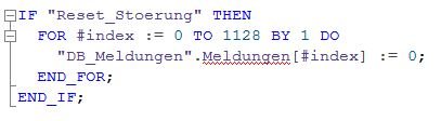

ich habe in einen DB30 einige Fehlermeldungen geschrieben.
Adresse: %DB30.DBX0.0
Datentyp: Array [0..7] of Word

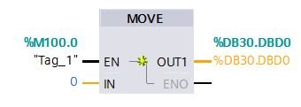

Nun wollte ich mit einem Schlag über 4x Move-Befehle nullen - TIA macht mir hier aber einen Strich durch die Rechnung!
TIA bringt folgende Warnung --> Die Adresse wird nicht durch eine Variable belegt
Frage:
Welche Möglichkeit habe ich hier zu Nullen?
Lieben Dank ...
